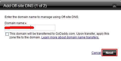

      三、点击之后,如下图,弹出添加域名窗口,输入你要在Godaddy进行管理的域名,然后点击NEXT按钮。
