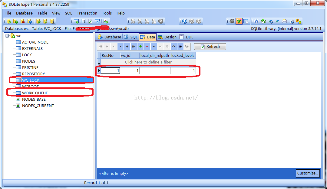

     具体是如果你想用SQLite文件可视化工具,可以安装SQLiteExpert Professional工具。安装好SQLiteExpert Professional工具,找到svn目录下的wc.db文件,如下图:
打开wc.db文件,删除wc_lock和work_queue两张表下的所有记录,具体如下图:

将该数据库中的表都显示出来,我们需要关注的是 wc_lock 和 work_queue,因为关于操作的cleanup和lock的信息是保存在这2个表里。需要的话,可以使用 select *from wc_lock;来查看表中的信息是否为之前操作对应的文件或目录,如果这2张表存在数据那么svn就无法进行后续的操作。
很简单,你只要把这2张表清空即可,命令很简单:
delete from wc_lock;
delete from work_queue;
